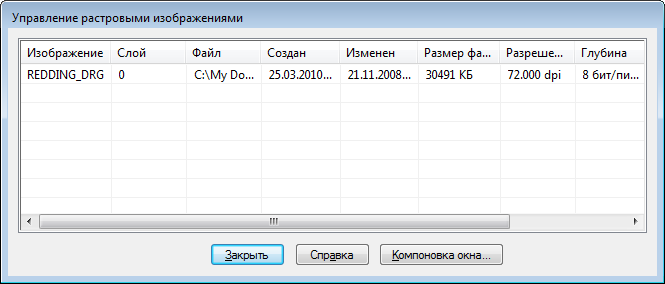

  2. В области чертежа наведите курсор на изображение и, удерживая нажатой клавишу Shift, щелкните по изображению.
  3. Выберите последовательно вкладку "Вставка"панель "Изображение""Управление изображениями". найти
  4. В диалоговом окне "Управление изображениями" просмотрите информацию о растровом изображении REDDING_DRG.
    В диалоговом окне "Управление изображениями" показана информация о выбранном изображении.
  5. По завершении нажмите кнопку "Закрыть".

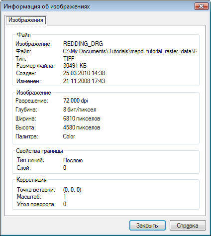

  7. Щелкните выбранное изображение правой кнопкой мыши и выберите команду «Изображение»«Информация».
  8. В диалоговом окне "Информация об изображениях" просмотрите сведения о растровом изображении REDDING_DRG.
    В диалоговом окне "Информация об изображениях" можно найти дополнительные сведения.
  9. По завершении нажмите кнопку "Закрыть".
