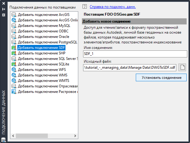

  1. Выберите в Диспетчере отображения элемент "Данные" "Подключиться к данным".
    Перейдите на вкладку "Диспетчер отображения", чтобы подключиться к данным.
  2. В окне "Подключение данных" в списке "Подключения данных по поставщикам" выберите "Добавить подключение SDF".
  3. Нажмите рядом с полем «Исходный файл» в группе «Добавить новое соединение».
  4. Откройте файл SDF, созданный при изучении раздела Урок 1. Преобразование слоев чертежа в классы элементов.
    Подключитесь к созданному файлу SDF.

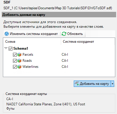

  5. Нажмите кнопку "Подключить".
  6. Выберите все классы элементов.
    Каждый слой из исходной карты отображается в виде отдельного класса элементов.
  7. Нажмите кнопку "Добавить на карту".
  8. Закройте окно Подключение данных.
