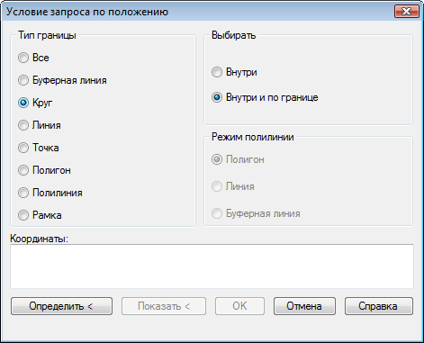

  3. Выполните в диалоговом окне "Условия местоположения" следующие действия.
    • В области "Тип контура" выберите "Круг".
    • Убедитесь, что в области "Тип выборки" выбран элемент "Внутри и по границе".
      Объекты, пересекающие нарисованный круг, добавляются на чертеж.
    • Нажмите кнопку "Определить".
