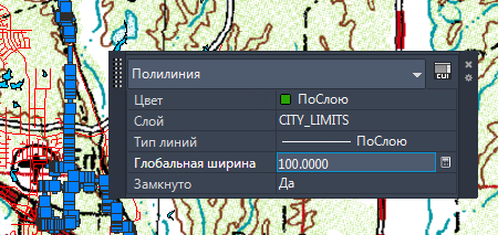

Изменение ширины полилинии
  1. Если файл CITY.dwg уже закрыт, откройте его еще раз.
  2. Наведите курсор на границы города.
    Границы города обозначены зеленой полилинией.
    Используйте команды зумирования на вкладке "Вид" для уменьшения масштаба в целях поиска зеленой полилинии. После этого увеличьте масштаб изображения для выбора этой линии.
  3. Щелкните полилинию, чтобы выбрать ее.
    Если не видна панель "Быстрые свойства", щелкните мышью в любом месте чертежа и выберите "Быстрые свойства" из контекстного меню.

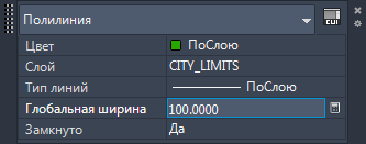

  4. Выберите значение для параметра «Глобальная ширина», введите 100.
    В окне "Быстрые свойства" можно изменять значения.
  5. Нажмите клавишу ESC, чтобы закрыть окно «Быстрые свойства».
    Теперь полилиния на чертеже имеет новую ширину.
  6. Выберите"Сохранить".
