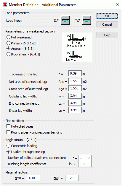

Этот вариант используется для определения дополнительных параметров норм для типа стального элемента. Для доступа нажмите кнопку «Больше» в диалоговом окне Определение типа элемента (IS 2007). Отображается следующее диалоговое окно:
Это диалоговое окно используется для задания следующих дополнительных параметров элемента:
В Robot автоматически выполняется расчет площади Anet, основываясь на значениях принятых параметров. Результат расчета (площадь An) отображается в поле, не доступном для редактирования.
Чтобы определить величину площади Anet, выберите вариант «Использовать». Тогда все варианты в поле «Характеристики ослабленного сечения» не доступны, а в поле «An» можно указать площадь; при расчете в Robot используется величина, вводимая в это поле.
Если выбирают опцию Трубы – односторонний изгиб, то Robot рассчитывает для этого типа сечения изгибающий момент, который является суммой моментов, действующих вдоль осей Y и Z;
Уголки могут быть нагружены концентрически или на одну полку. В последнем случае можно определить величину коэффициента длины зоны продольного изгиба kv-v. Величина коэффициента гибкости λe = f(kv-v) интерполируется между величинами λe, которые соответствуют решению для опор, жестко закрепленных с двух концов, и для шарнирно-опертых с двух концов (величина kv-v должна быть в интервале от 0,65 для опор, жестко закрепленных с двух концов, до 1,0 для шарнирно- опертых).
