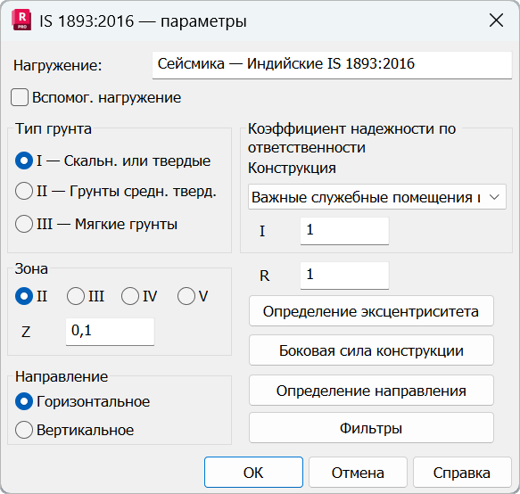

Параметры сейсмического расчета конструкции зависят от выбора сейсмических норм, по которым производится расчет влияния сейсмических нагрузок на конструкцию. При выборе индийских сейсмических норм (IS 1893) в диалоговом окне Новый вариант или при нажатии на кнопку Параметры в диалоговом окне Тип расчета (должен быть подсвечен вариант сейсмического расчета) на экране появляется диалоговое окно, показанное ниже.
Чтобы выполнить сейсмический расчет в соответствии с правилами, приведенными в нормах, необходимо определить следующие параметры:
как указано в IS 1893 (Части 1–5), пункт 6.4.2, таблица 3, значение присваивается в соответствии с выбором сейсмической зоны. Для определения расчетной сейсмической силы страна классифицируется на четыре сейсмические зоны (II, II, IV, V), как показано на рисунке 1.
как указано в IS 1893 г. (Части 1–5), пункт 7.2.3, таблица 8, минимальное значение составляет:
  1. 1,5 для критически важных и жизненно важных конструкций,
  2. 1,2 для конструкций, обеспечивающих непрерывность бизнеса,
  3. 1,0 для остальных
как указано в IS 1893 (Части 1–5) для соответствующих конструкций, пункт 7.2.6, таблица 9
Для определения правильного используемого спектра тип грунта, на котором размещается конструкция, должен быть идентифицирован по классификации, приведенной в таблице 4 пункт 6.3.5.2, как:
  1. Тип грунта I — скальные или твердые грунты
  2. Тип грунта II — грунты средней твердости
  3. Тип грунта III — мягкие грунты
Спектр для метода анализа снижения чувствительности
Расчетный горизонтальный сейсмический коэффициент ускорения Аhбазируется на указанных выше коэффициентах по формуле 6.4.2 выражения (b).
Расчетный вертикальный спектр сейсмического ускорения Av определяется соответствующим образом по формуле 6.4.6 для зданий в соответствии с IS 1893 (Часть 1).

В нижней части диалогового окна находятся кнопки Определение направления и Фильтры.
Кроме того, имеется дополнительная кнопка Боковая сила конструкции, при нажатии которой открывается диалоговое окно «Сдвиг основания». Согласно пункту 7.7.3 сдвиг основания, рассчитанный методом спектра отклика, не должен быть меньше расчетного сдвига основания, рассчитанного с использованием основного периода Ta согласно 7.6.2. Можно выбрать различные параметры для определения основного периода Ta или расчетного значения поперечной силы в основании. Обратите внимание, что внутренние силы, напряжения и реакция будут масштабированы таким образом, чтобы сумма реакций для квадратичных сочетаний была равна расчетному сдвигу основания.
