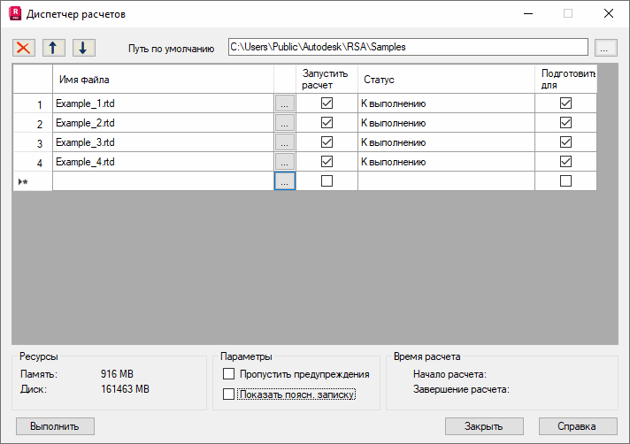

Диспетчер расчетов используется для расчета и подготовки результатов с целью представления карт в моделях конструкции без использования Robot.
Для запуска выберите «Диспетчер расчетов» в меню «Пуск» > «Программы» > Autodesk > Autodesk Robot Structural Analysis Professional 2025 > «Другие программы».
Имена моделей конструкций представлены в списке проекта. Чтобы добавить файл модели конструкции в список, нажимают на кнопку (...) справа от колонки Имя файла.
При использовании Диспетчера проектов ресурсы компьютера работают на полную мощность. Кроме того, несколько моделей конструкции рассчитываются и подготавливаются одна за одной.
В изменяемом поле, по умолчанию, путь доступа в файлы моделей конструкций отображается в верхней части диалогового окна. При нажатии на кнопку (...) выбирают директорию для добавляемых файлов.
Следующие настройки также доступны в верхней части диалогового окна.
Таблица с перечнем файлов моделей конструкций отображается в центральной части диалогового окна. Порядок файлов определяет порядок выполнения. Можно выбирать параметры для каждого файла модели конструкции вместе с расчетами.
Колонки таблицы расположены следующим образом.
В нижней части диалогового окна также доступны следующие инструменты:

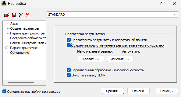

Настоятельно рекомендуется установить все флажки в окне «Инструменты»/«Настройки»/«Дополнительно», чтобы обеспечить правильную работу модуля «Подготовка результатов», как показано ниже.
