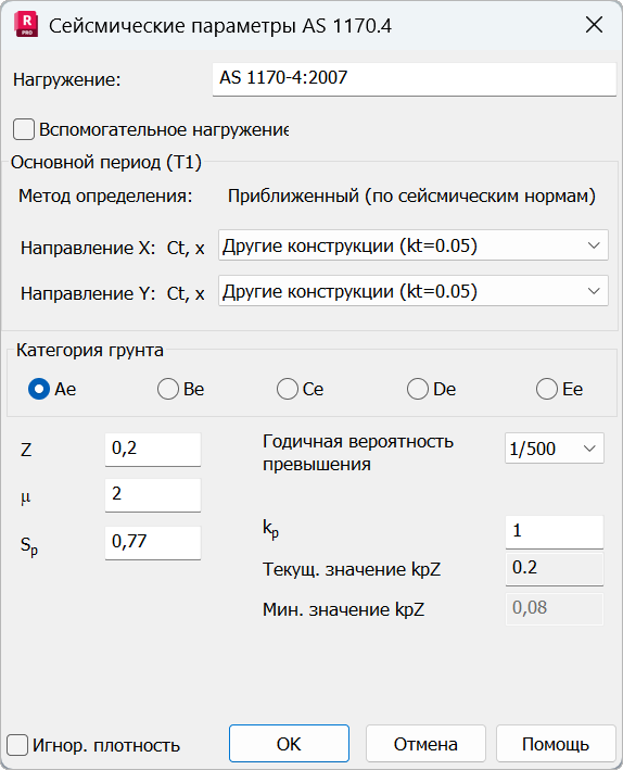

Приближенный метод
Основной период Т1 рассчитывается по формуле 6.2(7):
T1 = 1,25 * kt * hn 0.75
где:
kt — коэффициент для определения периода сооружения (из норм);
h — высота конструкции (м), которая определяется как разность между диапазоном конструкции и нулевым уровнем.

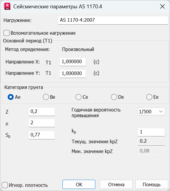

Произвольный метод
Определяется только T1 в обоих направлениях

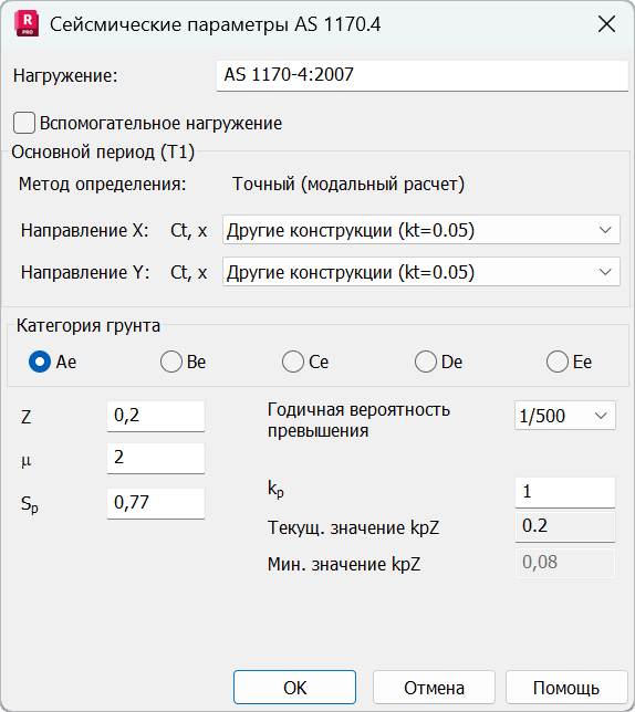

Точный метод
По этому методу рассчитывается точное значение направлений Х и Y. Если в диалоговом окне Сейсмический расчет отключить параметр «Периоды с максимальным участием массы», то становится активна первая форма в направлении, где активно большее количество масс. Если этот параметр включен, будет активен один из режимов, больше всего подходящий по ограничениям и большинству значений массы.
