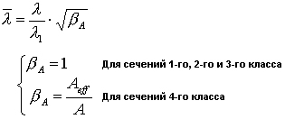

 — приведенная гибкость, Еврокод 5.5.1.2, формула (5.46)
По причине сложности вычислений предполагается, что:
Re [Pa] — предел упругости материала
l = l /i
где:
l = L * коэффициент длины продольного изгиба
L — длина элемента
Таблица 5.5.1
ks указан в таблице 5.5.1, в зависимости от gM1; значения, указанные в этой таблице для gM1 = 1.1, всегда используется при расчете:
