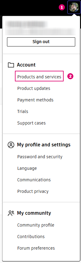

  1. После входа в учетную запись на портале Autodesk Account щелкните значок профиля в верхнем правом углу 1. В меню выберите «Программы и службы» 2.
Учетная запись на портале Autodesk Account
