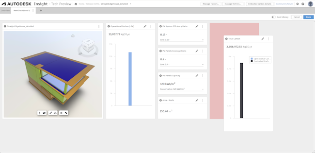

После отправки расчета энергопотребления в Insight отображаются обзорный пульт управления и сведения о воплощенном углеродном следе. В них представлены ценные аналитические данные об эксплуатационных характеристиках проекта и его воздействии на окружающую среду. На этом этапе можно создать пользовательские пульты управления (не более 10) для более глубокого анализа данных модели.
Пользовательские пульты создаются на основе «карточек», добавленных на пульт управления. Доступны следующие типы карточек.
- Отображение данных: вывод значения из данных модели. Отображение данных можно настроить для вывода отчета по результатам расчета, показателям или данным модели.
- Результаты расчета: точки данных, созданные с помощью средств моделирования и анализа, таких как EnergyPlus.
- Показатели: ключевые показатели эффективности, используемые для определения целей, отслеживания и принятия оптимальных решений по эксплуатационным характеристикам проекта. Для расчета можно создавать пользовательские показатели. Дополнительные сведения о создании пользовательских показателей см. в разделе Пользовательские показатели.
- Данные модели: данные, содержащиеся в модели, выгруженной в Insight.
- Раскрывающийся список: связь карточки раскрывающегося списка с коэффициентом, таким как «Базовый период расчета», имеющим несколько значений. Изменение значения раскрывающегося списка на пульте управления приведет к обновлению других карточек, связанных с данными, в которых используется тот же коэффициент. Для расчета можно создавать пользовательские коэффициенты. Дополнительные сведения о создании пользовательского коэффициента см. в разделе Пользовательские коэффициенты.
- Линейчатая диаграмма: отображение значения показателя на линейчатой диаграмме. Если показатель включает данные из различных источников, линейчатая диаграмма будет поделена на различные цвета, представляющие различные значения.
- 3D-вид: 3D-представление аналитической модели.
- Текст: включение произвольного текста в карточку на пульте управления.
