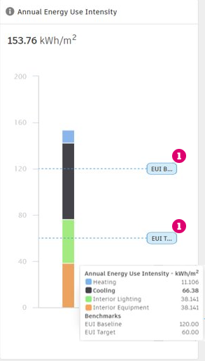

Визуально оцените производительность путем сравнения показателей с контрольными точками.
При добавлении к параметру производительности контрольная точка 1 служит визуальной точкой отсчета. Она позволяет сравнить измеренную производительность параметра с установленной меткой.
Контрольная точка с добавлением двух контрольных точек

  3. При добавлении карточки показателя с линейчатой диаграммой на пульт управления контрольные точки отобразятся в показателе.
