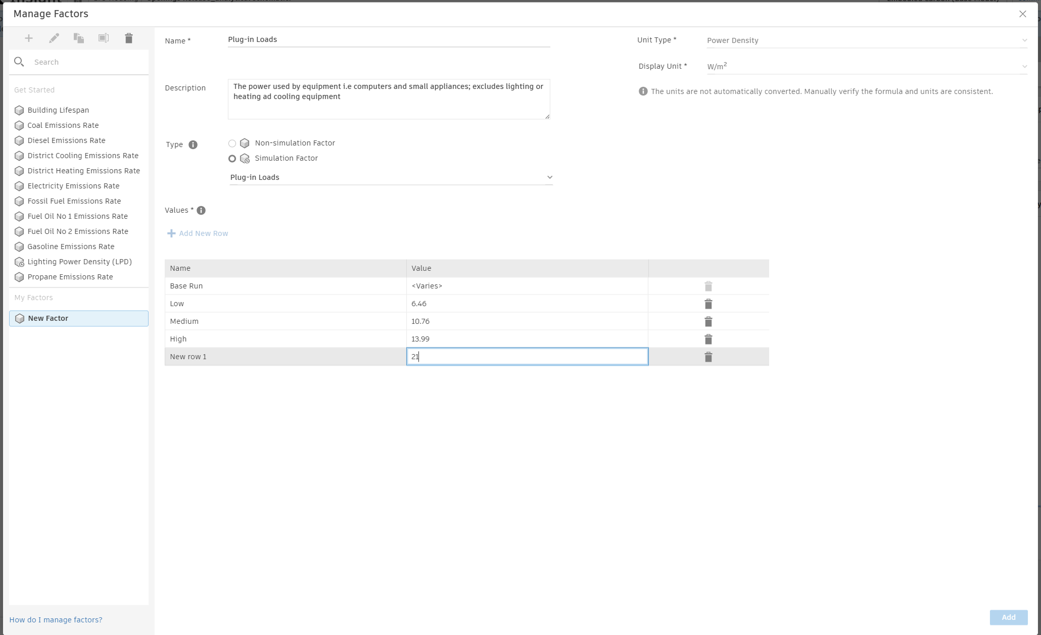

  1. В правом верхнем углу панели навигации выберите «Управление коэффициентами».
  2. В диалоговом окне «Управление коэффициентами» щелкните значок +.
  3. В разделе диалогового окна «Сведения о коэффициенте» укажите следующие данные.
  1. В разделе «Значения» диалогового окна измените или добавьте необходимые значения. Добавление значений
    Примечание. Значение коэффициента будет задано с помощью раскрывающегося списка на пользовательском пульте управления. Введите от 1 до 5 значений для коэффициента.
  2. Нажмите «Добавить», чтобы создать коэффициент.
