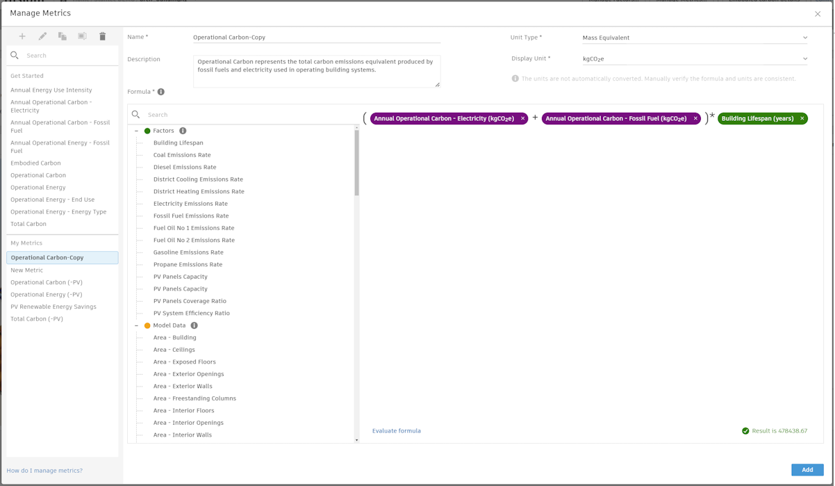

Создание пользовательского показателя
  1. На пульте управления Сведения о воплощенном углеродном следе или на пользовательском пульте управления в верхнем правом углу выберите «Показатели» в раскрывающемся списке «Управление».
  2. В диалоговом окне «Управление показателями» щелкните значок +.
  3. В разделе диалогового окна «Сведения о показателе» укажите следующие данные.
  1. В разделе «Формула» диалогового окна выберите необходимые точки данных из списка. Выбранные точки появляются в области формулы.
  2. Для построения формулы используйте математические операторы между данными. Пример формулы: показатели параметра «Ежегодные эксплуатационные выбросы углерода» можно умножить на коэффициент «Срок эксплуатации здания», чтобы рассчитать эксплуатационный углеродный след на протяжении предполагаемого количества лет эксплуатации здания. На пользовательском пульте управления в карточке раскрывающегося списка можно задать значение для срока эксплуатации здания.
Примечание. Щелкните значок «X» справа от заголовка узла, чтобы удалить точки данных из формулы. 6. (Необязательно) Нажмите кнопку «Вычислить формулу» в нижней части диалогового окна, чтобы проверить формулу.
Примечание. Единицы в формулах не преобразуются автоматически. Проверьте согласованность формулы и единиц измерения вручную. 7. Нажмите «Добавить», чтобы создать показатель.
