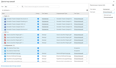

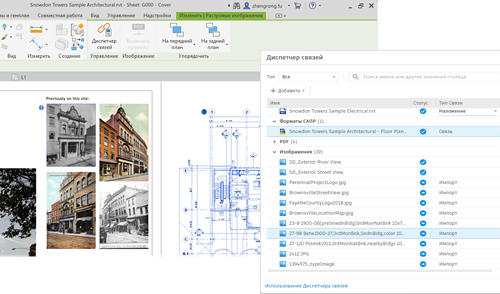

Обновленное диалоговое окно «Диспетчер связей»
В новом диалоговом окне «Диспетчер связей» отображаются девять типов связанных данных (модели Revit, ссылки IFC, форматы САПР, пометки DWF, облака точек, топография, PDF, изображения и модель координации), а также три типа данных импорта (САПР, изображения, PDF), сгруппированных в древовидной структуре.
В новом диалоговом окне «Диспетчер связей» отображаются все форматы САПР для связанных файлов и только импортированные форматы САПР DWG, DXF, DGN, SKP, AXM для проектов и семейств.
Чтобы просмотреть файлы, нажмите кнопку «Диспетчер связей» на вкладке «Вставка» панель «Управление».
Для проектов (.rvt)
Для семейств (.rfa, .rft, .rte):

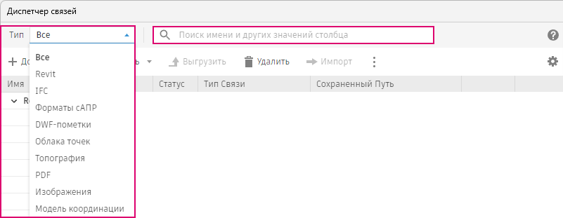

В диалоговом окне используйте фильтр для отображения отдельных типов и функцию поиска для поиска связей.

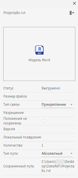

Подробные сведения о каждом типе данных можно просмотреть на свертываемой боковой панели справа.
Полный адрес ссылки можно просмотреть во всплывающих подсказках или скопировать его напрямую из столбца «Сохраненный путь».

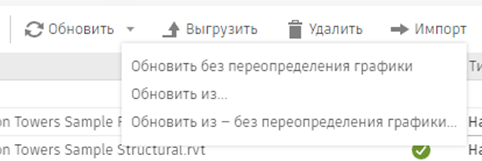

Выберите нужные действия с помощью инструментов операций в верхней части окна (например, перезагрузка с переопределением графики или без него, выгрузка и удаление). Они определяются динамически в зависимости от типа и статуса связанного файла.

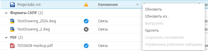

Для доступа к этим операциям можно также щелкнуть правой кнопкой мыши или нажать кнопку «Дополнительно» в конце любой строки.

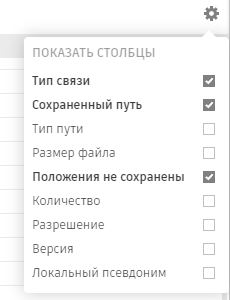

Для настройки видимости каждого столбца нажмите значок шестеренки в правом верхнем углу таблицы, чтобы открыть список «Показать столбцы».

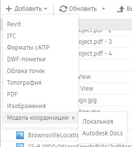

Щелкните кнопку «Добавить» для добавления связанных данных в Revit.
Выбирайте несколько связей и импортированных файлов при изменении типа ссылки или типа пути.
При выборе файлов PDF, изображений и файлов САПР в рабочей области и нажатии кнопки «Диспетчер связей» файлы также выбираются в диалоговом окне «Диспетчер связей».
Используйте кнопку «Показать» для просмотра файлов PDF и изображений во всех режимах просмотра.
Выгружайте несколько связей для общих облачных моделей для себя или для всех пользователей.
