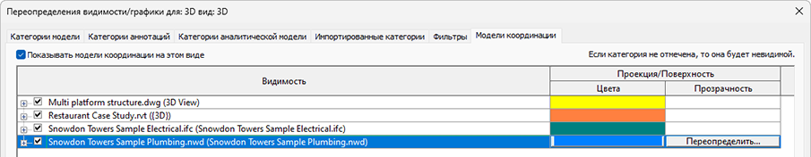

Управление внешним видом графики модели координации
Распознавайте разные модели с первого взгляда благодаря назначению цвета каждой модели координации. Связям модели координации можно назначать цвета.
Все объекты, принадлежащие связанной модели координации, будут окрашены в соответствующий цвет. При связывании файлов Navisworks эта функция применяется к моделям координации, связанным с файлами Autodesk Docs (RVT, DWG, IFC, NWC, AXM и т. д.), а также с локальным хранилищем.

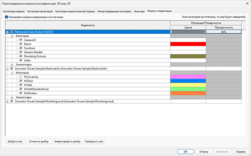

Управление внешним видом графики модели координации для категорий
Можно назначить цвет каждой категории элементов модели ​координации в настройках видимости/графики для мгновенного распознавания категории. Эта функция применяется к моделям координации, связанным с Autodesk Docs.
