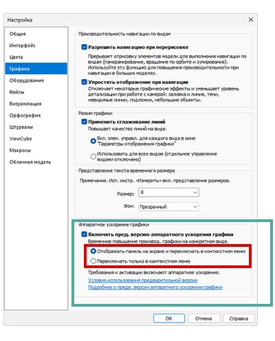

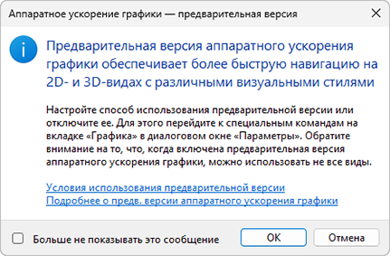

Предварительная версия аппаратного ускорения графики включена по умолчанию. Эту функцию можно отключить в файле Revit.ini. Дополнительные сведения см. в разделе Параметры графики в файле Revit.ini.

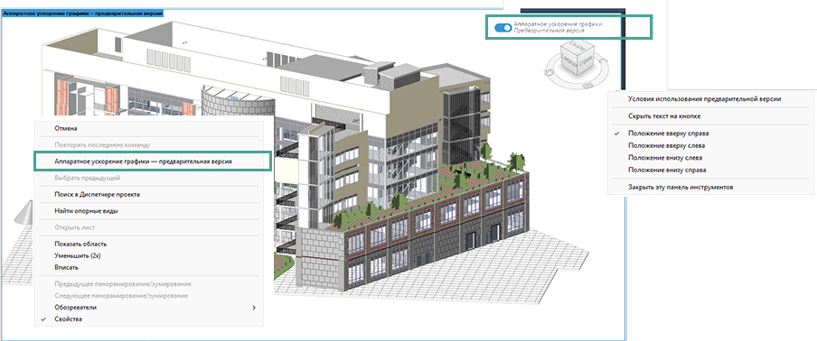

Чтобы вручную включить или отключить доступ к аппаратному ускорению графики, откройте диалоговое окно «Параметры» выберите вкладку «Графика» «Аппаратное ускорение графики Revit» и нажмите «Включить предварительную версию аппаратного ускорения графики». После активации функции с помощью переключателей включите или отключите предварительную версию аппаратного ускорения графики на отдельных видах.
  • Отображать панель на экране и переключать в контекстном меню. Для включения и отключения предварительной версии аппаратного ускорения графики на виде можно использовать экранную панель инструментов и контекстное меню.
  • Переключать только в контекстном меню. Экранные элементы управления не отображаются. Для включения и отключения предварительной версии аппаратного ускорения графики можно использовать только контекстное меню.

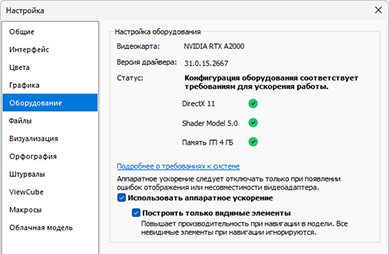

  • GPU включен. Если видеокарта не будет обнаружена, аппаратное ускорение графики будет недоступно.

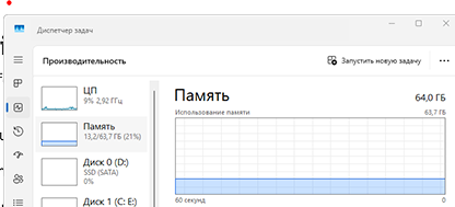

  • ОЗУ достаточной емкости
    • ОЗУ недостаточной емкости будет ухудшать уровень производительности и качество отображения в Revit. Аппаратное ускорение графики не устранит эту проблему.
    • Включение аппаратного ускорения графики в нескольких видах может привести к увеличению используемого объема памяти. Рекомендуется увеличить емкость ОЗУ.
    • Диспетчер задач Windows может помочь получить информацию о полной и доступной емкости ОЗУ.
