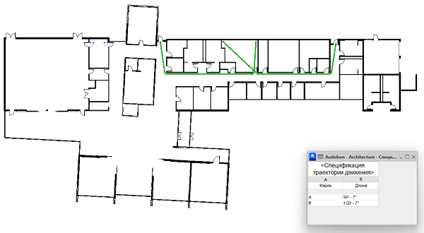

В большинстве проектов можно найти пространства, в которых необходимо оценить максимальные расстояния перемещения. Используйте инструменты анализа трассировки, чтобы определить фактическое расстояние перемещения. В примере из видеоролика две линии траектории движения добавляются к дальним углам помещения, наиболее удаленным от выходов. Спецификация используется для задания длины линий движения. Траектория А указана в спецификации как максимальное расстояние до ближайшего выхода.
Траектория А, созданная с помощью инструментов анализа трассировки, проходит по диагонали через помещение. Во многих случаях такая траектория движения может оказаться нереалистичной в зависимости от целей использования помещения. В этом случае к линии траектории движения можно добавить точки маршрута, чтобы вычисленная траектория выглядела реалистичнее в соответствии с использованием пространства. В видеоролике демонстрируется добавление точек маршрута к траектории A. Это позволяет точнее представить траекторию выхода из помещения после изучения компоновки аудитории.
Проверьте планы на наличие тупиковых коридоров, которые могут превышать длину, разрешенную противопожарными правилами. При использовании плана из предыдущих видеороликов изменение проекта привело к появлению тупика. В видеоролике демонстрируется использование траектории движения для проверки длины тупикового коридора. К виду применяется фильтр просмотра, благодаря чему линия траектории движения будет выделена красным, если ее длина превысит допустимое значение.
Несколько помещений или пространств могут иметь общую часть пути к выходу, называемую «общей траекторией». В соответствии с противопожарными правилами траектории, являющиеся частью общего расстояния до выхода, имеют ограничения по длине. Используйте инструменты анализа трассировки для выявления общих траекторий в проекте и определения того, находятся ли они в пределах допустимого диапазона для общей траектории.
