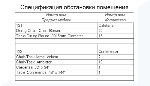

Внедренные спецификации используются для отображения информации об элементах, которые имеются в помещениях, пространствах или инженерных системах.
Внедренная спецификация позволяет создавать категорию спецификации внутри спецификации другой категории. Для создания внедренной спецификации категория верхнего уровня должна быть помещением, пространством, системой воздуховодов, системой трубопроводов или электрической цепью. В приведенном выше примере спецификация мебели встроена в спецификацию помещения.
Если требуется включить в спецификацию отдельные элементы более сложной системы или компоненты, размещаемые в помещении или пространстве, используйте внедренную спецификацию. Например, если при работе в больнице требуется отслеживать все оборудование в каждой палате, можно создать встроенную спецификацию для этих элементов, располагающихся в каждом помещении. Можно создать спецификацию для всех воздухораспределителей в системе воздуховодов.
