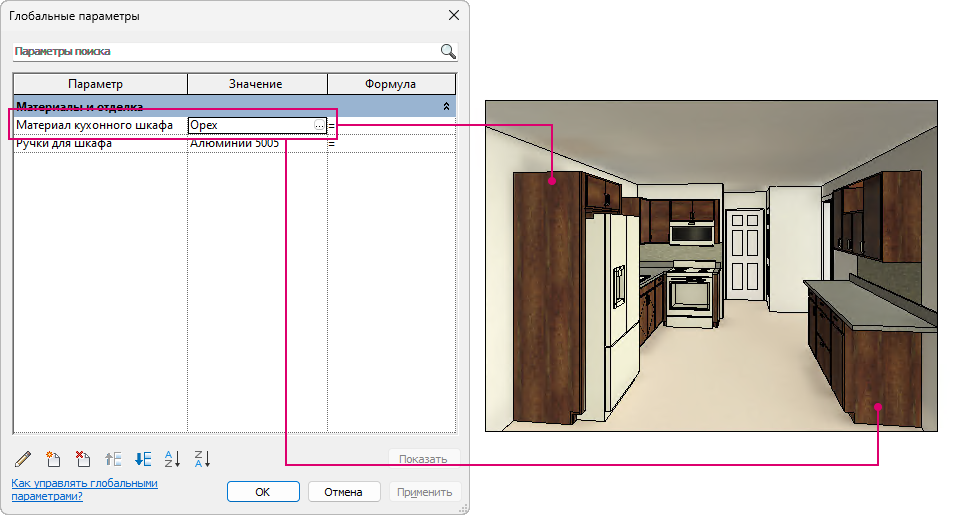

Изменение материала семейства
Используйте глобальный параметр для изменения материалов, примененных к семействам в проекте. В этом примере ведется работа над проектом кухни и требуется изучить различные представления материалов. Для всех семейств шкафов предусмотрены параметры типа, позволяющие управлять представлением. В примере компоновки содержится 16 различных семейств/типов. У каждого семейства имеется параметр материала для основного шкафа и параметр для материала двери. При изменении материала потребуется изменить значения 32 параметров во всех семействах, чтобы внести это изменение. С помощью глобального параметра можно централизованно задать материал для всех шкафов кухни. Конечно, можно изменить представление элемента материала вместо изменения 32 параметров материала в семействах или назначить материал стилю объекта Шкаф, чтобы достичь аналогичных результатов. В данном примере предположим, что ни один из этих вариантов не подходит, вместо этого управление представлением материала будет осуществляться с помощью глобального параметра.
Сначала создайте глобальный параметр, который будет назначен каждому семейству шкафов.
В диалоговом окне «Глобальные параметры» нажмите кнопку (Создать глобальный параметр).
В диалоговом окне «Глобальные свойства параметров» заполните следующие поля:
Имя
Совет: Глобальные параметры сортируются в диалоговом окне «Глобальные параметры» по имени в алфавитном порядке. Чтобы сгруппировать параметры, добавьте префикс в имени при создании этих параметров.
Категория
Тип параметра. В данном случае выберите Материал.
Группирование параметров
Назначение глобального параметра группе. Назначение группам предназначено для организации глобальных параметров в диалоговом окне «Глобальные параметры».
При необходимости в разделе «Описание подсказок» нажмите кнопку «Редактировать подсказку». В диалоговом окне "Редактирование подсказки" введите текст подсказки, не более 250 символов, и нажмите кнопку "ОК".
Нажмите "ОК".

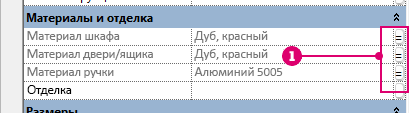

После создания глобального параметра материала назначьте его значению параметра материала в семействах шкафов, используемых в компоновке кухни.
Выберите элемент и найдите параметр типа.
Нажмите кнопку справа от параметра и его значения .
Для выбора доступны внеотчетные глобальные параметры, которые соответствуют одновременно категории и типу параметра.
Выберите глобальный параметр материала, созданный на предыдущих этапах, чтобы назначить его параметру.
Нажмите "ОК".
После назначения глобального параметра семействам можно управлять назначением материалов для семейств в диалоговом окне «Глобальные параметры».
Чтобы изменить значение вновь созданного глобального параметра, перейдите на вкладку «Управление» панель «Параметры» (Глобальные параметры). Выберите другой материал, и он будет применен к шкафам на кухне. Больше не требуется изменять параметры типа для каждого семейства по отдельности.
