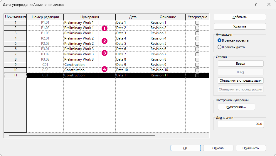

Рассмотрим в качестве примера проект, в рамках которого требуется отслеживать изменения на этапе проектирования, а также отдельно отслеживать изменения на этапе строительства. Каждый раз при выпуске комплекта проверок по проекту вносимые изменения помечаются префиксом P1, P2, P3 и т. д. Каждая из этих пометок отражает версию документации. В рамках каждой из этих версий необходимо документировать все незначительные изменения, вносимые в проект. Изменения, вносимые между выпусками комплектов проверок, отслеживаются с использованием комбинации префикса версии и двузначного числа.
После передачи документов на этап строительства все вносимые изменения будут помечаться префиксом C и двузначным числом.
Данный стандарт отслеживания изменений можно адаптировать с помощью улучшенных функций нумерации изменений, доступных в Revit 2022.
На изображении показан процесс создания описанной схемы нумерации изменений в Revit. На каждом этапе предварительного проектирования создается числовая последовательность:
и
. В номерах числовой последовательности используется две цифры и префикс (P1, P2 и P3 соответственно). В последовательности нумерации изменений, используемой на этапе строительства (
), номера состоят из двух цифр и префикса (C).
