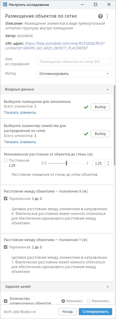

Чтобы найти оптимальные компоновки для главной обеденной зоны и двух открытых площадок, используйте модуль Генеративное проектирование в Revit. Исследование «Размещение объектов в ступенчатой сетке» поможет разместить большое количество столов, одновременно увеличивая пространство между ними.
В исследовании со ступенчатой сеткой используются элементы помещения и экземпляр семейства для размещения в помещении. В этом случае используйте вложенное семейство, состоящее из стола, стульев и пунктирной линии, которая обозначает требуемую дистанцию. Выберите переменные для расстояния между объектами (столами) на осях X и Y. Шаг определяет сетку и размещение элемента семейства на основе точки вставки (начала координат) семейства.
В исследовании сетка применяется к помещению. При этом семейство столов размещается в ячейках смещения сетки. Если часть экземпляра стола выходит за пределы помещения, в процессе исследования семейство удаляется. (В этом примере ребро помещения было переопределено разделителем помещений, чтобы вместить банкетную зону.) Модуль Генеративное проектирование выполняет итерацию размещения компоновки в ступенчатой сетке с разными значениями шага по осям X и Y. Кроме того, корректируется исходная точка примененной сетки. Различные значения шага сетки и исходные точки позволяют по-разному расположить столы в помещении, а также изменить их количество. Чтобы понять, как в процессе исследования выполняется итеративное создание возможных компоновок, посмотрите на изображение ниже. На нем показана сетка, которую модуль Генеративное проектирование применяет к помещению.

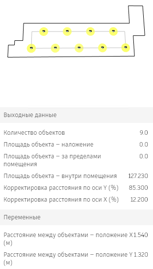

Используйте диалоговое окно «Изучение результатов», чтобы просмотреть варианты компоновки и оценить их по разным критериям.
В нижней части диалогового окна используйте график рассеяния, чтобы найти результаты, соответствующие критериям. В этом примере шаг сетки должен быть больше 1,6 м для соответствия рекомендациям по социальному дистанцированию. Чем ниже значение, тем больше столов, но они будут расположены слишком близко друг к другу, что противоречит рекомендациям. Чем выше значение шага, тем меньше столов, что сделает ресторан нерентабельным. Общая цель — сбалансировать количество столов и физическое расстояние между ними.
В данном примере необходимо пропустить значения меньше 1,5 м , поскольку столы будут находиться слишком близко. Кроме того, можно игнорировать результаты, которые находятся в дальней части графика рассеяния, поскольку они существенно сокращают количество столов . На следующем изображении результаты рядом с пунктирными линиями могут служить возможными вариантами компоновки.
На основе этих результатов оптимальная компоновка имеет девять столов в два ряда.

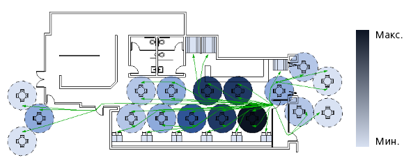

После завершения работы над компоновкой для повышения эффективности и безопасности работ можно использовать инструмент «Траектория движения», чтобы определить, как будет происходить движение в помещении. В первую очередь посетителей ресторана необходимо размещать за столами с меньшим пространством для движения, чтобы свести к минимуму непосредственные контакты с сидящими.
