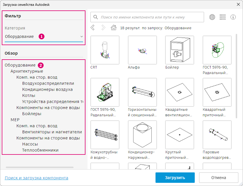

Настройте фильтр в левой части окна обозревателя семейств. Вверху выберите категорию
. В окне элементов отобразятся элементы только этой категории. Например, можно выбрать категорию «Механическое оборудование». Категория «Механическое оборудование» содержит множество элементов, рассортированных по группам: «Противопожарная защита», «Механизмы» и «Сантехника»

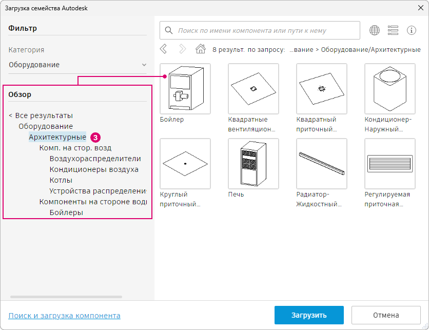

. Элементы в этих группах рассортированы по подгруппам. В разделе «Обзор» фильтра можно дополнительно настроить фильтрацию, задав нужные группы и подгруппы. Выберите название нужной группы, и количество отображаемых элементов изменится
. Для перехода назад по списку щелкайте названия в виде дерева.

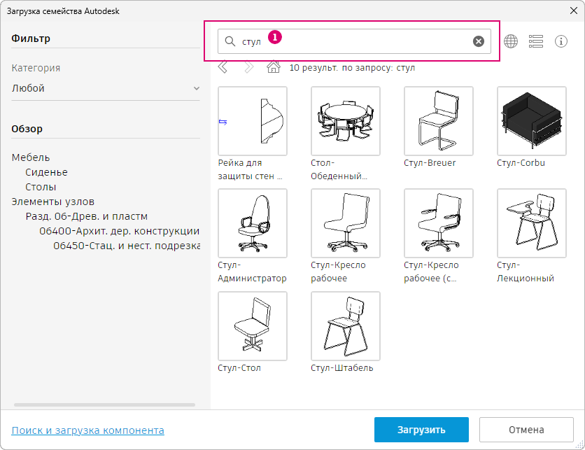

Панель поиска в верхней части окна обозревателя семейств
позволяет выполнять поиск среди элементов, отображаемых в данный момент. Инструмент поиска выполняет поиск одновременно и по имени семейства, и по пути к папке, в которой находится файл. Если хотя бы один из этих запросов выполняется успешно, элемент отображается в обозревателе.

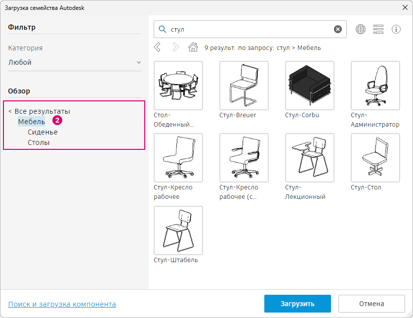

Важно помнить, что инструмент поиска выполняет поиск среди элементов, которые в данный момент отображаются в обозревателе. Чтобы найти конкретное семейство, можно использовать и функцию поиска, и фильтр. Например, если выполнить поиск по запросу «стул» без применения фильтра, отобразится несколько семейств стульев. Кроме того, отобразится один элемент узла — профиль рейки для защиты стен от повреждения стульями. Если перед выполнением поиска выбрать группу элементов узла в качестве фильтра в разделе «Обзор», в результатах поиска отобразится только профиль защитной рейки
