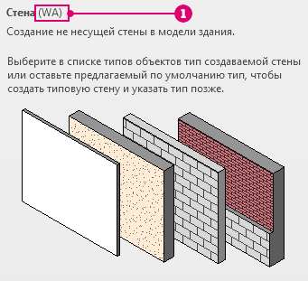

Если в подсказке не указаны соответствующие данные, горячие клавиши не назначены такому инструменту. Полный список горячих клавиш по умолчанию можно скачать в формате PDF или XLS. См. раздел Горячие клавиши.
