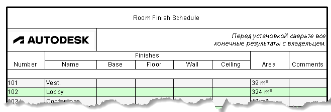

![]() Вид спецификации по умолчанию |

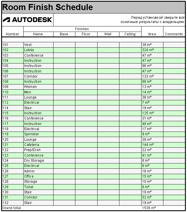

![]() Форматированный вид спецификации |

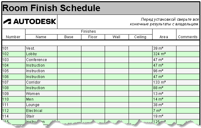

Используйте инструменты форматирования, чтобы усовершенствовать представление информации в спецификации. При наличии стандарта организации, который требуется использовать для видов спецификаций, форматирование позволяет адаптировать представление спецификации по умолчанию для отображения в Revit. Настройка спецификаций и изменение форматирования заголовков осуществляется в файлах шаблонов моделей. При добавлении элементов в модель спецификация форматируется, и ее можно разместить на листах.

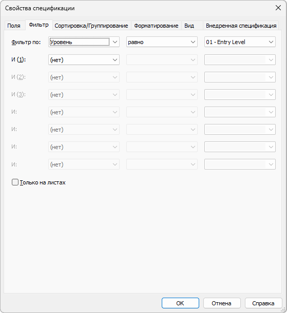

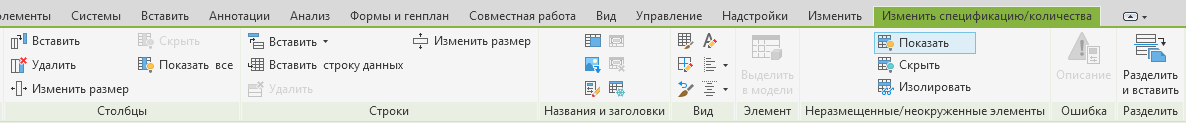

Для применения фильтра в спецификацию необходимо включить параметр «Уровень», но он может не отображаться. Нажмите кнопку «Скрыть»
на ленте, чтобы скрыть столбец «Уровень».
В диалоговом окне «Свойства спецификации» можно настроить вычисление итогового значения в спецификации. Сначала задайте параметр для расчета. На вкладке «Форматирование» выберите поле «Площадь» и используйте раскрывающийся список «Форматирование полей» для вычисления итогового значения. Перейдите на вкладку «Сортировка/Группирование», выберите параметр «Общий итог» и в раскрывающемся списке настройте отображение общего итога в спецификации. В этом примере поле «Площадь» настроено для отображения общего итога по площади. Наименование общего итога изменено на «Общая площадь перекрытия».
Чередование строк по цветам упрощает чтение спецификации. На вкладке «Вид» диалогового окна «Свойства спецификации» установите флажок «Чередующиеся строки» и задайте требуемые цвета. Дополнительные сведения см. в разделе Отображение контрастных строк в спецификации. На этой же вкладке диалогового окна выберите более широкие линии для внешнего края спецификации.

Выберите ячейку наименования и нажмите «Вставить»
«Под выбранной» для добавления строки под наименованием. Теперь выберите первые две ячейки в новой строке и нажмите
«Объединить/Разделить» для объединения ячеек. Выполните эти действия для объединения оставшихся ячеек справа.
Теперь добавьте логотип и общие примечания для спецификации в добавленных ячейках. Выберите объединенные ячейки под наименованием спецификации. Нажмите
«Вставить изображение», чтобы добавить логотип в ячейку. Выберите объединенные ячейки справа и добавьте текст общих примечаний для спецификации. В этом примере
шрифт стиля текста по умолчанию переопределен для использования курсива и выравнивания по правому краю.
Выберите ячейку заголовка. На ленте нажмите «Тонирование»
и задайте цвет для ячейки. Нажмите «Шрифт»
, чтобы переопределить шрифт по умолчанию, используемый для наименования. В данном случае увеличивается размер и задается полужирное начертание. Затем задайте выравнивание по левому краю.

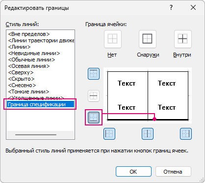

На последнем этапе добавляется толстая граница для отделения заголовка спецификации от остальных данных. Щелкните и перетащите указатель, чтобы выбрать ячейки на виде спецификации. На ленте нажмите «Границы»
. В диалоговом окне «Редактировать границы» выберите стиль линий и нажмите кнопку местоположения, чтобы указать, к какой области следует применить стиль линий. В данном примере широкие линии применяются только к нижней границе.
