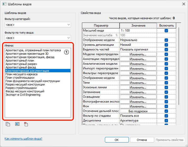

Основные команды раздела «Шаблон вида» доступны на вкладке «Вид». На вкладке «Вид» щелкните раскрывающийся список «Шаблоны видов» . Здесь представлены три основных инструмента.
Применить свойства шаблона к текущему виду: выберите шаблон и примените к текущему виду параметры видимости из этого шаблона.
Создать шаблон на основе текущего вида: для создания шаблона вида используйте параметры видимости и графического представления текущего вида. Эту команду рекомендуется использовать для начала работы с шаблоном. Внесите изменения в свойства вида, чтобы настроить для него желаемый способ отображения. Затем создайте шаблон на основе вида, чтобы его можно было назначить другим видам модели.
Управление шаблонами видов: откройте диалоговое окно, где отображаются все шаблоны видов в модели и можно внести изменения в настройки свойств вида в каждом из шаблонов. В этом диалоговом окне можно создавать новые шаблоны видов.

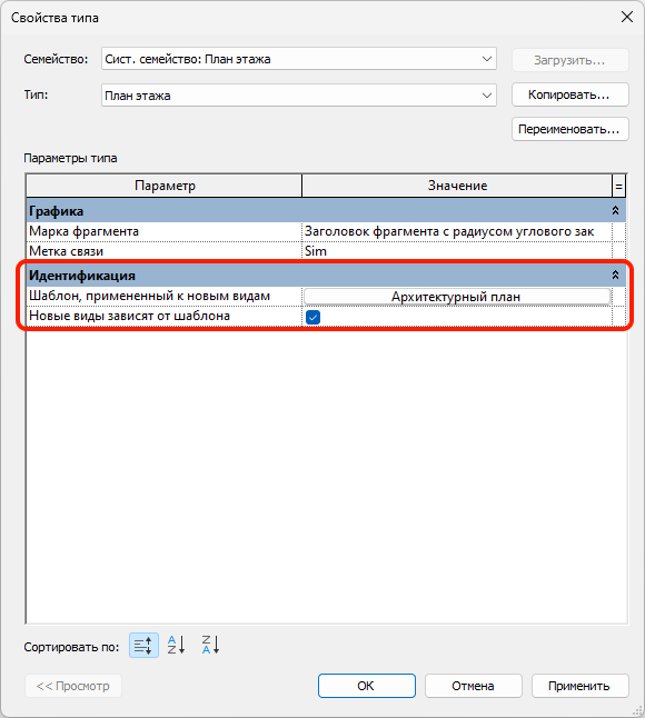

Выберите шаблон вида, который будет применяться при создании новых видов. Шаблон вида назначается в разделе идентификации типа вида. При создании нового вида такого типа шаблон будет назначен автоматически.
Чтобы использовать шаблоны видов в проектах, необходимо сначала создать несколько шаблонов видов для различных сценариев использования. Например, можно создать шаблоны видов для презентаций, рабочей документации и координации. После создания таких шаблонов видов их можно при необходимости назначать отдельным видам. Наличие готовых шаблонов позволяет легко выполнить сборку нужных видов, после чего каждый из них будет отображаться согласованно.
Шаблоны видов также можно назначать типам видов. В этом случае во время создания видов можно пропустить этап применения шаблона после создания вида. В процессе создания вида к нему применяется корректный шаблон, соответствующий типу вида. При применении шаблонов видов к их типам следует определить, будет ли вид зависеть от шаблона.

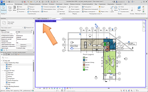

При назначении шаблонов видов на палитре свойств или назначении шаблона вида его типу, который задан как «зависимый», все визуальные характеристики вида определяются этим шаблоном. Чтобы изменить визуальные характеристики вида, необходимо либо удалить шаблон из вида и отредактировать его, либо активировать временные свойства вида. Если временные свойства вида активированы, на виде отображается фиолетовая рамка. В режиме временных свойств вида внесите изменения в визуальные характеристики вида обычным способом. Это может потребоваться, если нужно быстро проверить или скоординировать отдельные аспекты, но при этом не сохранять назначенный шаблон вида. Еще раз нажмите кнопку «Временные свойства вида» на панели управления видом, чтобы отключить этот режим и вернуться к параметрам видимости из примененного шаблона вида.
