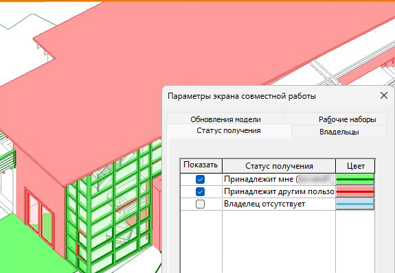

  • Статус получения. Здесь можно определить элементы, которые выданы и доступны для редактирования вам, другим пользователям, или которые вам не принадлежат.

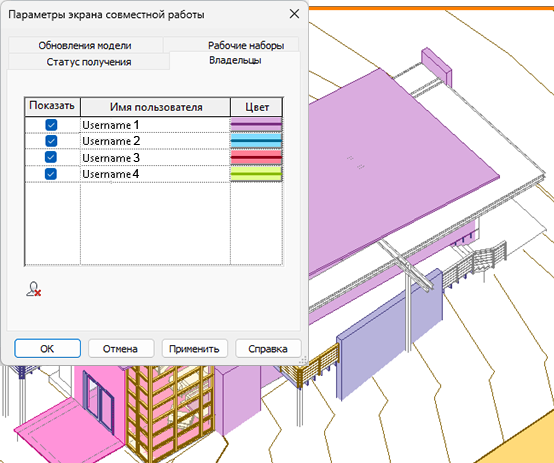

  • Владельцы. Каждый цвет соответствует определенному пользователю, который владеет элементами в модели.

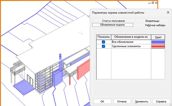

  • Обновления модели. Здесь можно определить элементы, которые были изменены или удалены с момента вашей последней синхронизации с файлом хранилища.

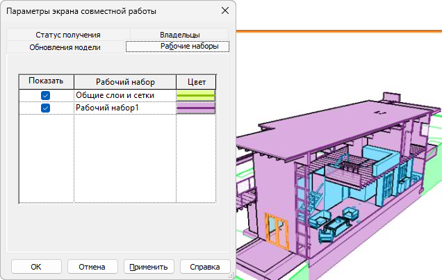

  • Рабочие наборы. Здесь можно определить назначенные элементы рабочего набора.

Цвета, используемые для режимов экрана совместной работы, можно выбрать в диалоговом окне «Параметры экрана совместной работы».
Назначение цвета определенным критериям
  1. На панели управления видом выберите «Параметры экрана совместной работы».
  2. Перейдите на вкладку режима, для которого требуется настроить цвета.
  3. Нажмите «Показать», если требуется отобразить цвет, примененный к элементам, отвечающим критериям.
  4. Для каждого критерия нажмите «Цвет». В диалоговом окне «Цвет» выберите необходимый цвет и нажмите кнопку «ОК». См. раздел Цвета.
  5. Нажмите «Применить».
    В модели отображается указанный цвет для соответствующих критериев.
