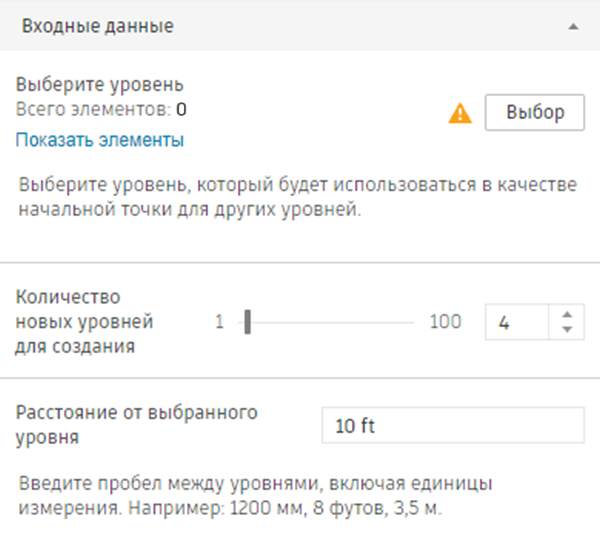

С помощью проигрывателя Dynamo график Dynamo можно запустить на модели так же просто, как и нажать кнопку «Воспроизведение». Он обеспечивает доступ к функциям Dynamo, позволяющим экономить время, таким как добавление уровней, обновление стилей имен листов и расчет нагрузки в помещении от людей.
Хотя для всех графиков применяются технологии Dynamo, для использования примеров графиков, поставляемых с проигрывателем, или графиков, созданных другими пользователями, знания о Dynamo не требуются.
Чтобы выполнить некоторые графики, достаточно просто нажать кнопку «Воспроизведение». Для других графиков может потребоваться сначала ввести данные или выбрать объекты в модели. Этот процесс можно выполнить с помощью интерфейса проигрывателя.
Пример вводимых данных из графика «Добавление уровней»

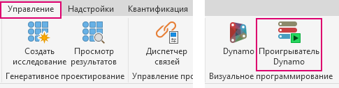

В Revit перейдите на вкладку «Управление»
«Проигрыватель Dynamo».
