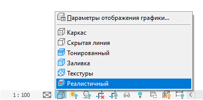

Несмотря на то что функции вида «Реалистичный» были расширены, способ применения этого стиля отображения к виду остался прежним.
Настроить стиль вида проще всего на панели управления видом в нижней части окна. В предыдущих версиях при использовании вида «Реалистичный» наборы характеристик представления применялись к элементам вида. Начиная с версии Revit 2021, при выборе визуального стиля «Реалистичный» наборы характеристик представления применяются как к элементам вида, так и к параметрам освещения (положение солнца, регулировка экспозиции, искусственное освещение). Вместо этого можно настроить визуальный стиль в диалоговом окне «Параметры отображения графики» или применить шаблон к виду.

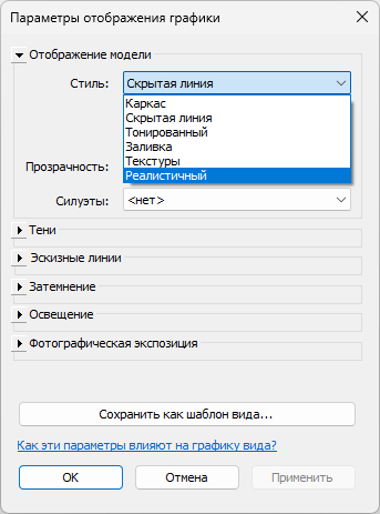

Изменение параметров отображения графики
  1. Когда на виде ничего не выбрано, щелкните «Редактировать» в параметрах отображения графики на палитре свойств.
  2. В разделе «Отображение модели» выберите стиль «Реалистичный» в раскрывающемся списке.
