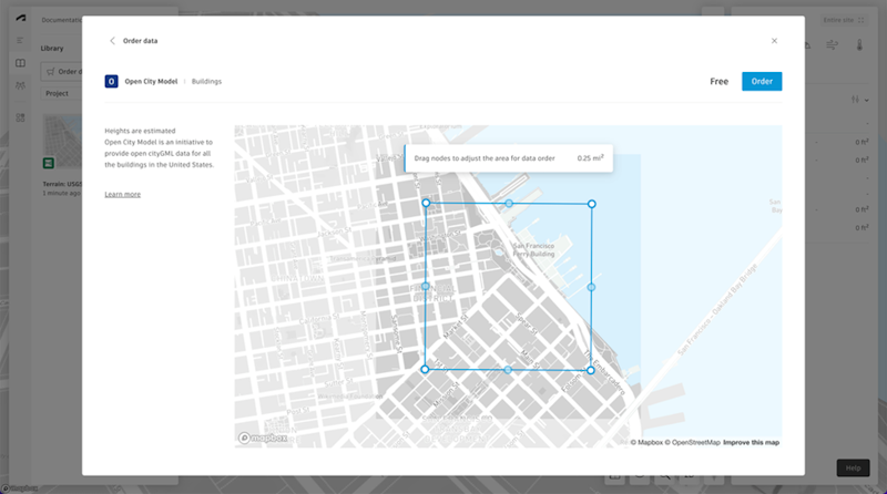

Чтобы упорядочить набор данных, настройте границы области, для которой требуются данные, изменяя синий многоугольник с узлами, как показано на изображении ниже. В правом верхнем углу указывается стоимость данных (некоторые наборы данных предоставляются бесплатно).

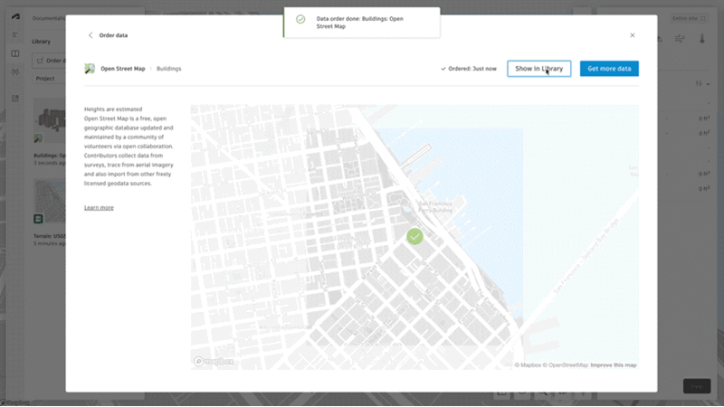

После появления сообщения об успешном выполнении данные можно добавить в проект. Можно выбрать другой источник данных для упорядочения или перейти в библиотеку.

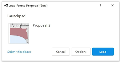

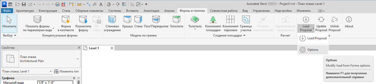

Откройте Revit и создайте новый проект. На вкладке «Формы и генплан» найдите кнопку «Загрузить представление».

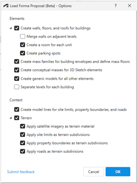

Выберите типы данных, которые требуется загрузить в Revit.

Для размещения данных Forma в Revit можно использовать несколько способов возврата. В качестве отметки мы используем самое нижнее из перекрытий для зданий с перекрытиями. Если перекрытий нет, используется нижний край ограничивающей рамки зданий. Если зданий нет, используется нижняя кромка рельефа. По горизонтали такая же логика используется для поиска центра представления Forma для выравнивания по центру проекта Revit. Эта логика используется независимо от того, какие параметры заданы в диалоговом окне «Загрузка представления Forma — Параметры».
