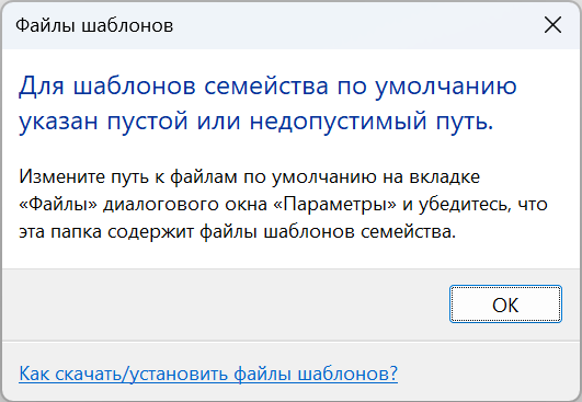

Предупреждение. При удалении пакетов основных компонентов в Revit может появиться следующее сообщение, поскольку шаблоны семейств не были найдены в пути шаблона семейств, указанном в файле Revit.ini.

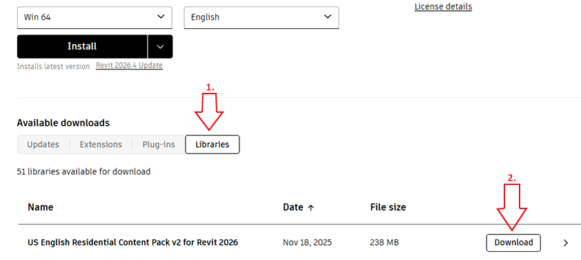

Все компоненты библиотеки семейств считаются дополнительными, и их можно добавить в установку Revit только в ходе выборочной установки. Эти пакеты компонентов предоставляются с учетом языка и региональных стандартов. Пакеты дополнительных компонентов также можно скачать отдельно в учетной записи на портале Autodesk Account.
После первоначальной установки Revit перейдите в учетную запись на портале Autodesk Account
Все продукты и службы
Revit
Доступно для загрузки
вкладка «Библиотеки» и скачайте из списка нужную библиотеку компонентов.
