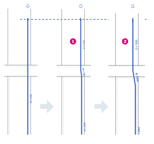

Изгиб добавляется в пределах длины сегмента для арматурных стержней как произвольной формы, так и на основе формы. Наличие изгиба определяет форму в соответствии с существующей формой или путем создания новой.
В следующем примере изгиб добавлен в начале стержня (1), а угловая длина B переопределена на 400 мм (2).

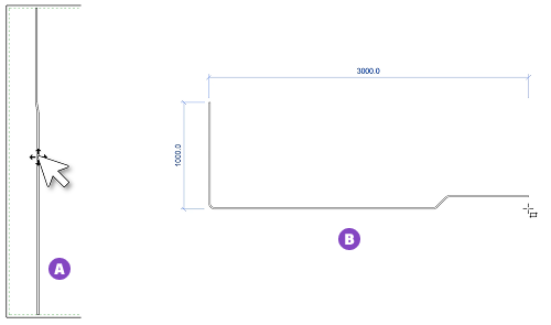

Во время размещения изгиб находится в пределах длины сегмента и не выходит за пределы бетонного покрытия. В следующем примере показано размещение прямого стержня с изгибом с помощью метода расширения до основы (A) и размещение L-образного стержня с изгибом в конце с использованием размещения по двум точкам (B).
