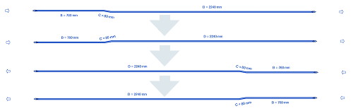

  7. Вращение изгибов. Выберите арматурный стержень.
  8. На палитре свойств измените параметры «Вращение в начале» и/или «Вращение в конце».
  9. Выберите вкладку «Изменить | Несущая арматура»панель «Режим» (Редактировать эскиз). На палитре свойств измените параметры «Вращение в начале» и/или «Вращение в конце».
  10. Выберите вкладку «Изменить | Несущая арматура»панель «Режим» (Редактировать семейство). Выберите вкладку «Изменить» панель «Свойства» (Типоразмеры в семействе). В диалоговом окне «Параметры формы арматурного стержня» измените параметры «Вращение в начале» и/или «Вращение в конце». Это изменит угол вращения изгибов или отгибов всех стержней, использующих эту форму, после его загрузки в проект.
