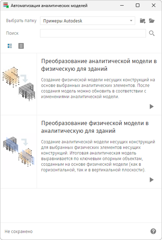

  1. Выберите вкладку «Анализ»  панель «Аналитическая модель несущих конструкций» и щелкните значок (Автоматизация аналитических моделей).
  2. В раскрывающемся списке выберите необходимый инструмент автоматизации:
    1. (Преобразование физической модели в аналитическую для зданий).
    2. (Преобразование аналитической модели в физическую для зданий).
  3. На вкладке «Анализ» панели «Аналитическая модель несущих конструкций» щелкните раскрывающийся список «Автоматизация аналитической модели» и выберите инструмент автоматизации.

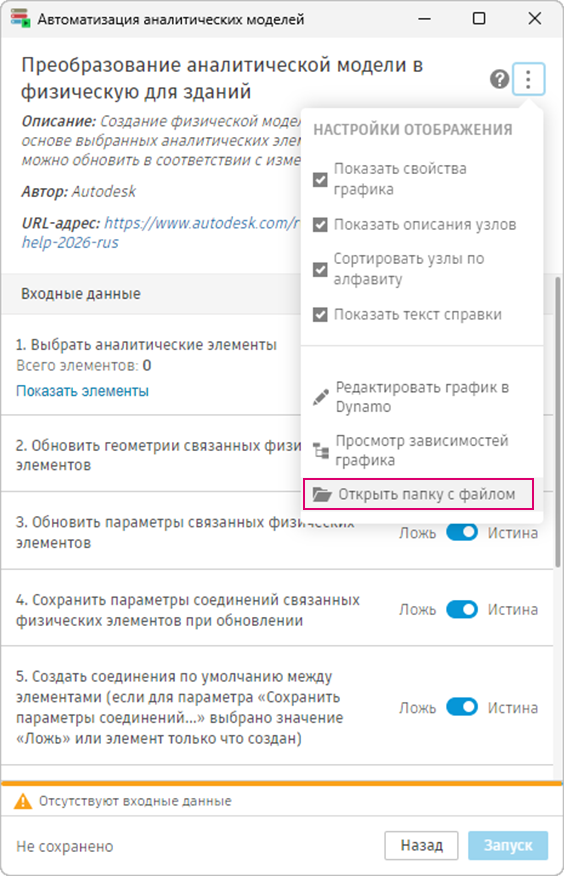

Проигрыватель Dynamo
  2. В раскрывающемся списке выберите (Адаптация автоматизации).
Файл Dynamo для каждого варианта можно найти, открыв раздел «Адаптация автоматизации» на вкладке «Анализ» панель «Аналитическая модель несущих конструкций» раскрывающийся список «Автоматизация аналитических моделей» <название инструмента автоматизации> «Открыть папку с файлом».
Прим.: Перед редактированием любого из файлов настоятельно рекомендуется сохранить резервную копию.
Адаптация процесса автоматизации
Параметр «Быстрый доступ» позволяет запускать процесс автоматизации с настройками по умолчанию. Только выберите элементы и нажмите «Выполнить».
Если требуется отрегулировать настройки инструмента автоматизации, используйте параметр «Адаптация автоматизации».
Кроме того, можно настроить сценарий Dynamo.
Прим.: Для использования автоматизации быстрого доступа структура сценариев Dynamo должна оставаться неизменной с точки зрения входных и выходных параметров. Если изменения не поддерживаются процессом быстрого доступа, отобразится предупреждение о том, что не удалось идентифицировать инструмент автоматизации.
Если для определенных частей проекта требуются различные параметры или необходимо сохранить параметры по умолчанию для конкретных проектов, можно создать несколько копий сценария автоматизации Dynamo.
Прим.: В рамках автоматизации быстрого доступа может использоваться только один сценарий из указанного расположения. Этот сценарий определяется по идентификатору GUID. Если в этом расположении имеется несколько копий инструмента автоматизации, убедитесь, что только одна из них имеет требуемый GUID. Для всех остальных сценариев идентификатор GUID можно изменить.
Прим.: В рамках автоматизации быстрого доступа будет обнаружено несколько сценариев с одинаковым идентификатором GUID, отобразится предупреждение о том, что не удалось идентифицировать инструмент автоматизации.

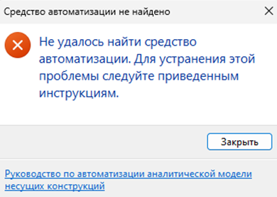

Если автоматизация быстрого доступа не находит соответствующий сценарий Dynamo (по идентификатору GUID) в указанной папке, отображается предупреждение о том, что не удалось идентифицировать инструмент автоматизации.
Возможные причины
  • Сценарий был удален.
  • В указанном расположении обнаружено несколько сценариев автоматизации Dynamo с одинаковым идентификатором GUID.
  • Изменения, внесенные в сценарий Dynamo, несовместимы с процессом автоматизации быстрого доступа.
Решение
Перед редактированием любого из сценариев Dynamo для автоматизации аналитической модели настоятельно рекомендуется сохранить резервную копию.
  • Восстановите версию из резервной копии.
  • Убедитесь в наличии только одного сценария автоматизации аналитической модели с требуемым идентификатором GUID.
