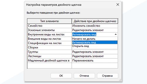

- Для видов и спецификаций теперь есть свои параметры. Действие по умолчанию не изменилось.
- Внутренние виды на листах
- Внешние виды на листах
- Спецификации на листах
- Для параметра «Внутренние виды на листах» помимо команд «Активировать вид» и «Ничего не делать» имеется дополнительная операция «Открыть вид».
- Добавлен элемент «Медленный двойной щелчок в Диспетчере проекта», который связан с параметром DoubleClickProjectBrowser в Revit.ini. По умолчанию используется команда «Переименовать», которую можно изменить на «Ничего не делать».
