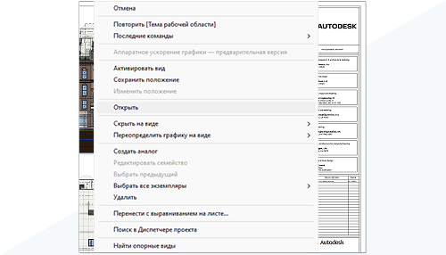

Теперь один или несколько размещенных видов можно открыть непосредственно с листа. Выберите требуемые виды, щелкните правой кнопкой мыши и выберите в контекстном меню команду «Открыть».

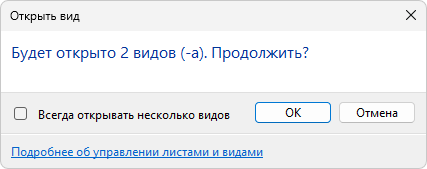

Эта функция аналогична команде «Открыть» в Диспетчере проекта. Если выбрать на листах несколько видов, то откроется одно и то же диалоговое окно для подтверждения выбора.
