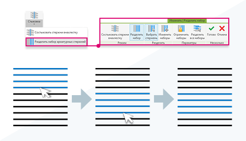

Разделение наборов арматурных стержней
Повышена гибкость при определении шаблонов армирования. Разделите набор на несколько наборов для быстрой настройки более детализированных шаблонов арматурных стержней.
Можно разделить один или несколько наборов арматурных стержней в выбранном положении стержня или в пересекающей опорной линии.
Можно выбрать зависимость для полученных наборов, а также разделить один или все наборы в цепочке соединений.
Прим.: Разделение доступно только для наборов арматурных стержней на основе формы. В настоящее время не поддерживается армирование по площади, армирование по траектории и арматурные стержни произвольной формы.
Дополнительные сведения см. в разделе Разделение набора арматурных стержней.
