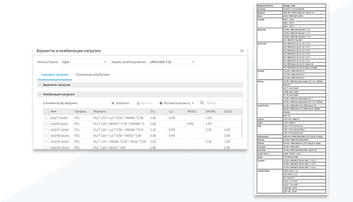

Проектировщики строительных конструкций теперь могут автоматизировать процесс создания комбинаций нагрузок на основе выбранных норм проектирования.
Можно использовать генератор «Автоматическое формирование комбинаций нагрузок» для выбранных региона/страны и норм проектирования.
| Регион/страна | Нормы проектирования |

Дополнительные сведения см. в разделе Автоматизация комбинаций нагрузок.
