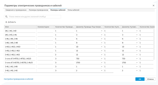

Электрические проводники и кабели поддерживают адаптацию. В новом окне «Настройки проводов и кабелей» можно настроить определения проводников, а затем использовать эти определения в размерах и типах кабелей. Затем эти типы кабелей назначаются цепям в моделях.
Для доступа к параметрам электрических проводников и кабелей выберите вкладку «Управление»  панель «Параметры»  раскрывающийся список «Настройки MEP»  «Настройки проводов и кабелей».
