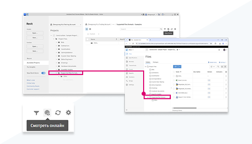

Главная страница Revit: переход в целевую вложенную папку с помощью функции «Смотреть онлайн»
Теперь можно перейти непосредственно во вложенную папку в папке файлов проекта Autodesk Construction Cloud.
Выберите команду «Смотреть онлайн», чтобы перейти к выбранной папке. Поддерживаются все регионы Autodesk Construction Cloud.
