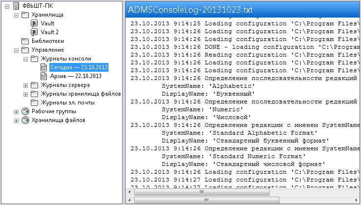

В консоли ADMS можно просматривать журналы консоли, сервера, хранилища файлов и электронной почты.
На панели навигации консоли ADMS Console выберите группу журналов в папке "Управление". Появится список последних журналов для выбранной группы.
Выберите отдельный журнал. Просмотрите статистику по этому журналу.
