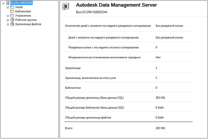

Сводные данные по серверу Vault
Можно просмотреть различные сведения о выбранном сервере Vault Server, включая число дней с момента последнего резервного копирования, а также число активированных хранилищ и библиотек.
Здесь отображается итоговая статистика по серверу Vault. Она включает:
- имя компьютера, на котором установлен сервер
- число дней с последнего полного резервного копирования и последнего инкрементного резервного копирования
- число хранилищ на сервере
- количество хранилищ, включенных на этом узле
- количество Библиотек компонентов на сервере (не применяется к версии AutoCAD Civil 3d)
- суммарное место, используемое хранилищами
- объем пространства, используемого для Библиотек компонентов (не применяется к версии AutoCAD Civil 3d)
- место, используемое хранилищем файлов
- общий объем пространства, используемого сервером Vault
