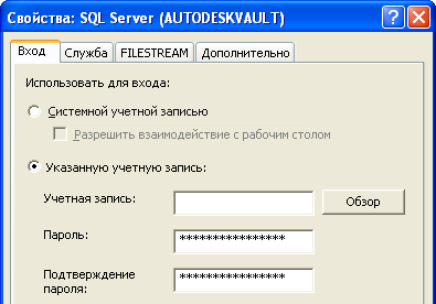

Если планируется создать резервную копию данных Vault в удаленном общем ресурсе, необходимо создать новую учетную запись пользователя домена, создать удаленный общий ресурс и настроить новую учетную запись в Autodesk Data Management Server Console.
После этого настройте использование учетной записи домена в SQL Service, следуя приведенным ниже инструкциям.
На панели управления выберите «Администрирование» и дважды щелкните значок «Службы».
Дважды щелкните службу SQL Server (Autodeskvault) и перейдите на вкладку «Вход».
Выберите переключатель «Указанная учетная запись» и укажите учетную запись домена в формате «имя_домена\учетная_запись_домена» и правильный пароль.
Убедитесь, что указанная учетная запись имеет права доступа к ресурсу, который используется для резервного копирования.
