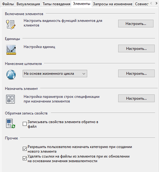

Настройка режима элемента на вкладке «Элементы» диалогового окна «Параметры хранилища».
Доступ к вкладке «Элементы» диалогового окна «Параметры хранилища»
Вкладка "Элементы" диалогового окна "Параметры Vault" содержит параметры для настройки единиц измерения, управления настройками штемпелей, настройки параметров строк спецификации и записи свойств элементов в связанные файлы. Функции элементов также можно отключить.
Включение и отключение функции "Элементы" позволяет управлять доступом пользователей.
Можно задавать и изменять единицы измерения для элементов.
Можно автоматически создавать штемпели элементов на основе состояния жизненного цикла элемента, заданного свойства элемента или пользовательского текста. Кроме того, администраторы могут настроить стиль и положение штемпеля.
Выберите источник для штемпеля в раскрывающемся списке «Нанесение штемпеля».
На основе жизненного цикла
Значение штемпеля основывается на текущем состоянии жизненного цикла элемента.
Чтобы выбрать новый жизненный цикл, убедитесь, что в раскрывающемся меню выбран параметр На основе жизненного цикла и нажмите Настроить.
На основе свойства
Значение штемпеля основывается на конкретном свойстве элемента, указанном в диалоговом окне «Параметры штемпеля на основе свойств».
Чтобы выбрать новое свойство элемента для значения штемпеля, убедитесь, что в раскрывающемся меню выбран параметр «На основе свойства», и нажмите Настроить.
пользовательскими.
Значение штемпеля определяется значением, введенным в диалоговом окне «Параметры пользовательского штемпеля».
Чтобы выбрать новое пользовательское значение для штемпеля, убедитесь, что в раскрывающемся меню выбран параметр Пользовательский, и нажмите Настроить.
Нет
Штемпели не применяются к элементам.
Можно настроить автоматическое включение строк спецификации при назначении элемента.
По умолчанию свойства элементов записываются в связанный файл посредством надстройки Vault, программы Vault Explorer и инструмента Job Processor.
Свойства элементов имеют приоритет над свойствами и сопоставлениями файлов. При изменении свойств файла и синхронизации свойств свойства элемента заменяют собой свойства файла.
Администратор может дать пользователям право назначать элементу категорию при его создании. По умолчанию данный параметр включен.
