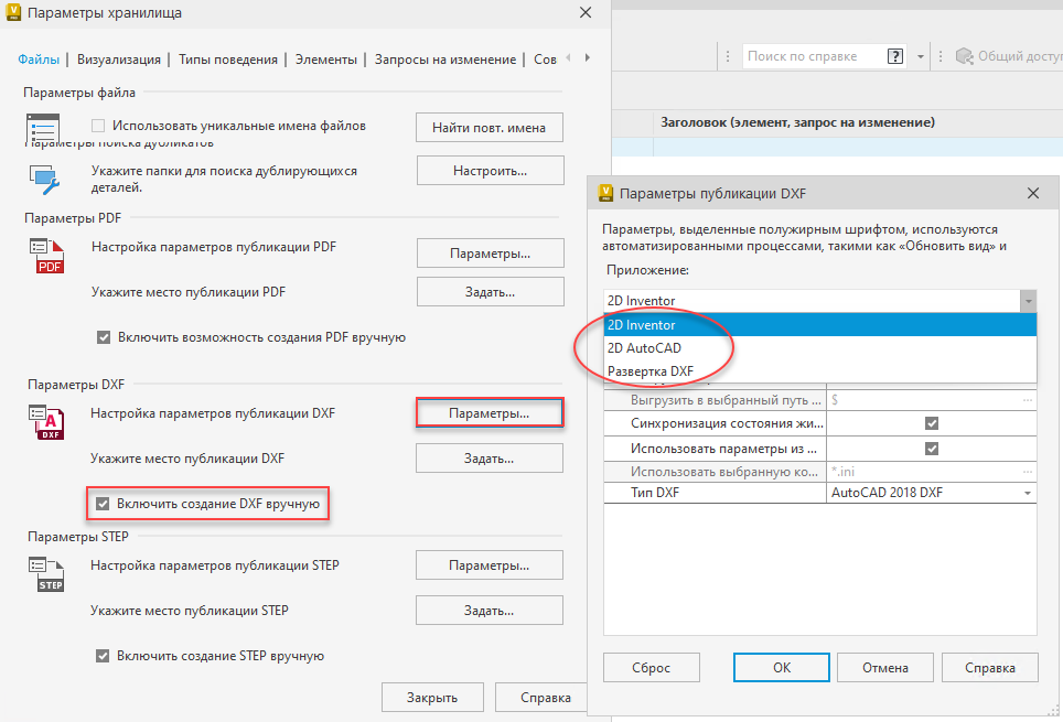

  1. Выберите «Сервис» > «Управление» > «Параметры хранилища».
  2. В разделе «Параметры DXF» нажмите кнопку «Параметры», чтобы открыть диалоговое окно «Параметры публикации DXF», после чего настройте публикацию файлов DXF.
  3. Выберите приложение и отметьте необходимые параметры.
Установите флажок Включить возможность создания DXF вручную, чтобы можно было создавать файл DXF без необходимости изменения состояния жизненного цикла для файла чертежа. Команда Создать DXF доступна на панели инструментов, в контекстном меню и в меню «Операции».
