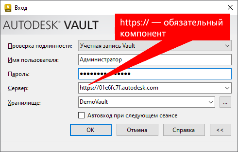

Подключение к Vault Gateway
Вход в шлюз выполняется так же, как и вход в Vault — путем прямого подключения к серверу. В поле Сервер вместо имени сервера используется URL-адрес шлюза в формате HTTPS (имя хоста шлюза, отображаемое при управлении администратором). Клиенты Vault не смогут подключиться к шлюзу, если URL-адрес не начинается с https://.
