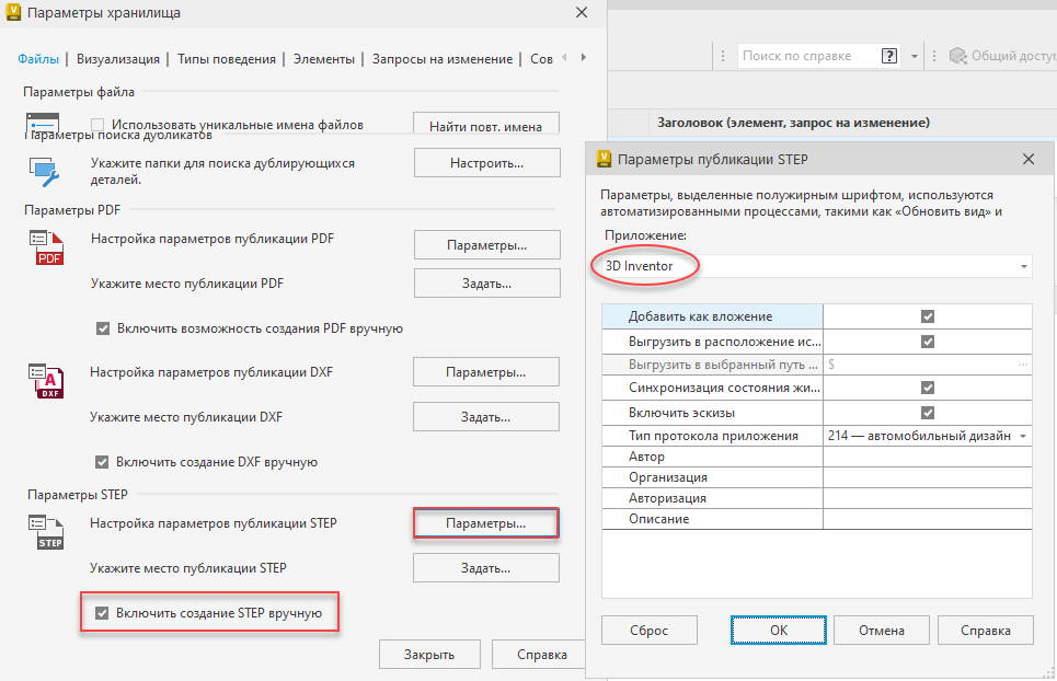

  1. Выберите «Сервис» > «Управление» > «Параметры хранилища».
  2. В разделе «Параметры STEP» нажмите кнопку «Параметры», чтобы открыть диалоговое окно «Параметры публикации STEP», после чего настройте публикацию файлов STEP.
  3. Установите необходимые флажки и задайте требуемые параметры.
Установите флажок Включить возможность создания STEP вручную, чтобы можно было создавать файл STEP без необходимости изменения состояния жизненного цикла для файла чертежа. Команда Создать STEP доступна на панели инструментов, в контекстном меню и в меню «Операции».
В таблице представлено описание параметров в диалоговом окне «Параметры публикации STEP» для публикации из Inventor.
Параметры публикации STEP для Inventor
Добавить как вложениеОтображение опубликованного файла STEP в виде вложения в файл.
Выгрузить в расположение исходного файлаАвтоматическое сохранение опубликованного файла STEP в расположении выбранного файла.
Выгрузить в выбранный путь VaultУказание конкретного расположения (с помощью функции «Обзор») для хранения опубликованного файла STEP.
Синхронизация состояния жизненного цикла и редакции из исходного файлаНазначение опубликованному файлу STEP и его исходному файлу одного и того же состояния жизненного цикла и значения редакции.
Включить эскизыВключение видимых эскизов в выходной файл.
Тип протокола приложенияВыбор протокола приложения. По умолчанию выбран параметр «214 — проектирование автомобильных компонентов».
РазработчикСвойство файла.
Примечание. Значение свойства файла не отображается на панели свойств Vault. Его можно посмотреть в файле STEP в Inventor. При редактировании значение свойства обновляется в файле STEP, а не в свойствах Vault.
