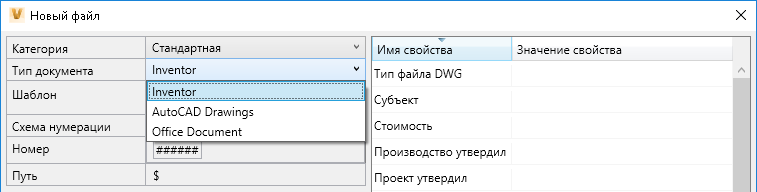

В диалоговом окне «Новый файл» в Data Standard, используемом по умолчанию, есть поле со списком «Тип документа».
При выборе параметра в списке «Тип документа» и нажатии кнопки «ОК» функция создания файла Data Standard выполняет поиск шаблона в папке Vault, связанной с выбранным типом документа. Этот шаблон используется для создания нового файла.

Поле со списком «Тип документа» выглядит следующим образом:
<Label Content="Document Type" Grid.Row="2" Grid.Column="0" />
<ComboBox ItemsSource="{Binding Source={StaticResource DocTypes}, XPath=DocTypeInfo}"
Name="DocTypeCombo"
Grid.Row="2"
Grid.Column="1"
IsEnabled="{Binding IsNewEntryDialog}"
DisplayMemberPath="Name"
SelectedValuePath="templatepath"
SelectedValue="{Binding TemplatePath}"
SelectedIndex="0"></ComboBox>
Атрибут DisplayMemberPath
определяет, какой элемент из источника данных будет отображаться в поле со списком. В этом примере используется значение «Имя».
Атрибут SelectedValuePath
определяет элемент из источника данных (TemplatePath), заданный в качестве используемого значения пути к шаблону.
Атрибут SelectedValue="{Binding TemplatePath}"
задает путь к выбранному шаблону в модели вида. Нужно добавить новое свойство привязки TemplatePath в модель вида.
