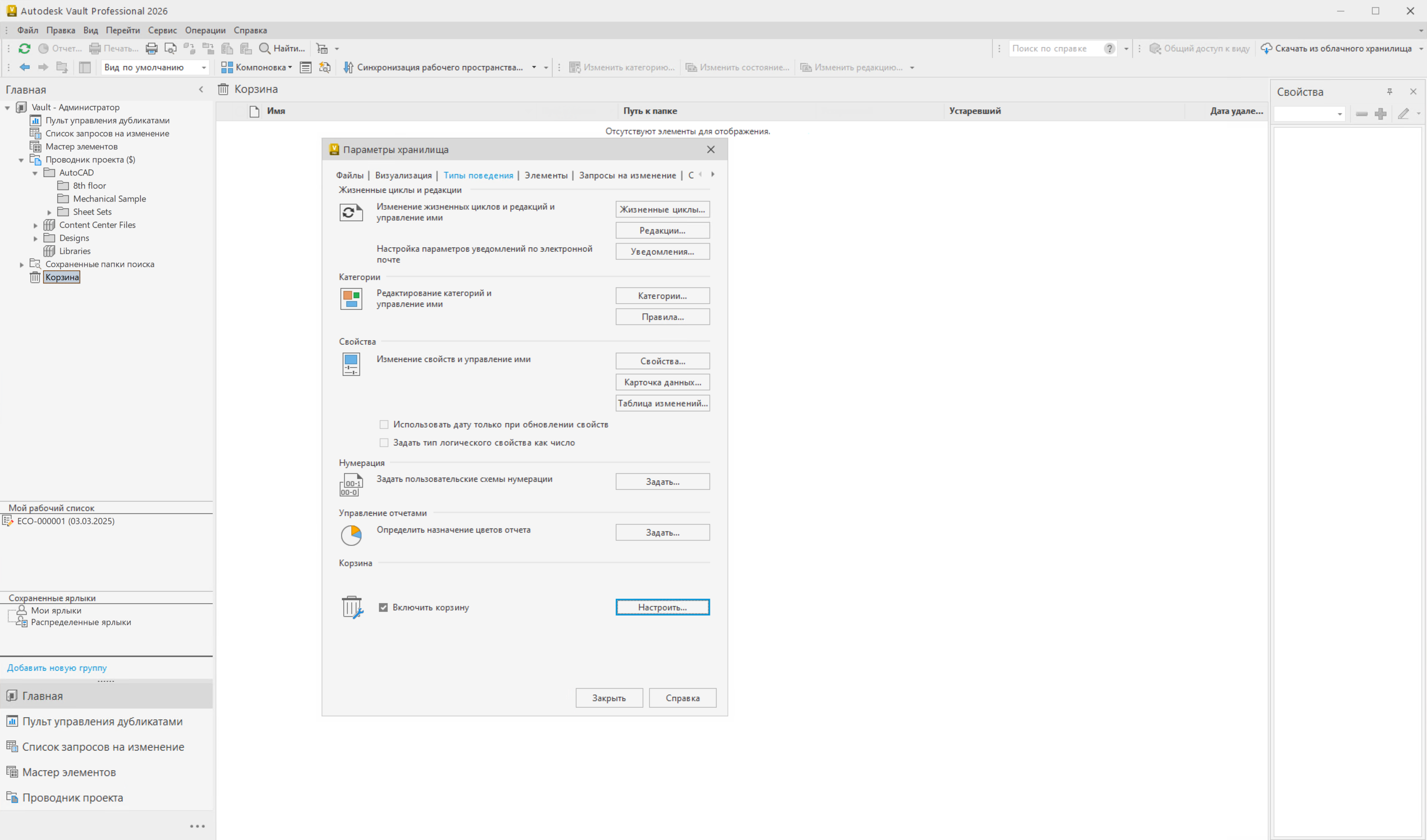

Узнайте, как переносить файлы, папки и другие объекты в корзину.

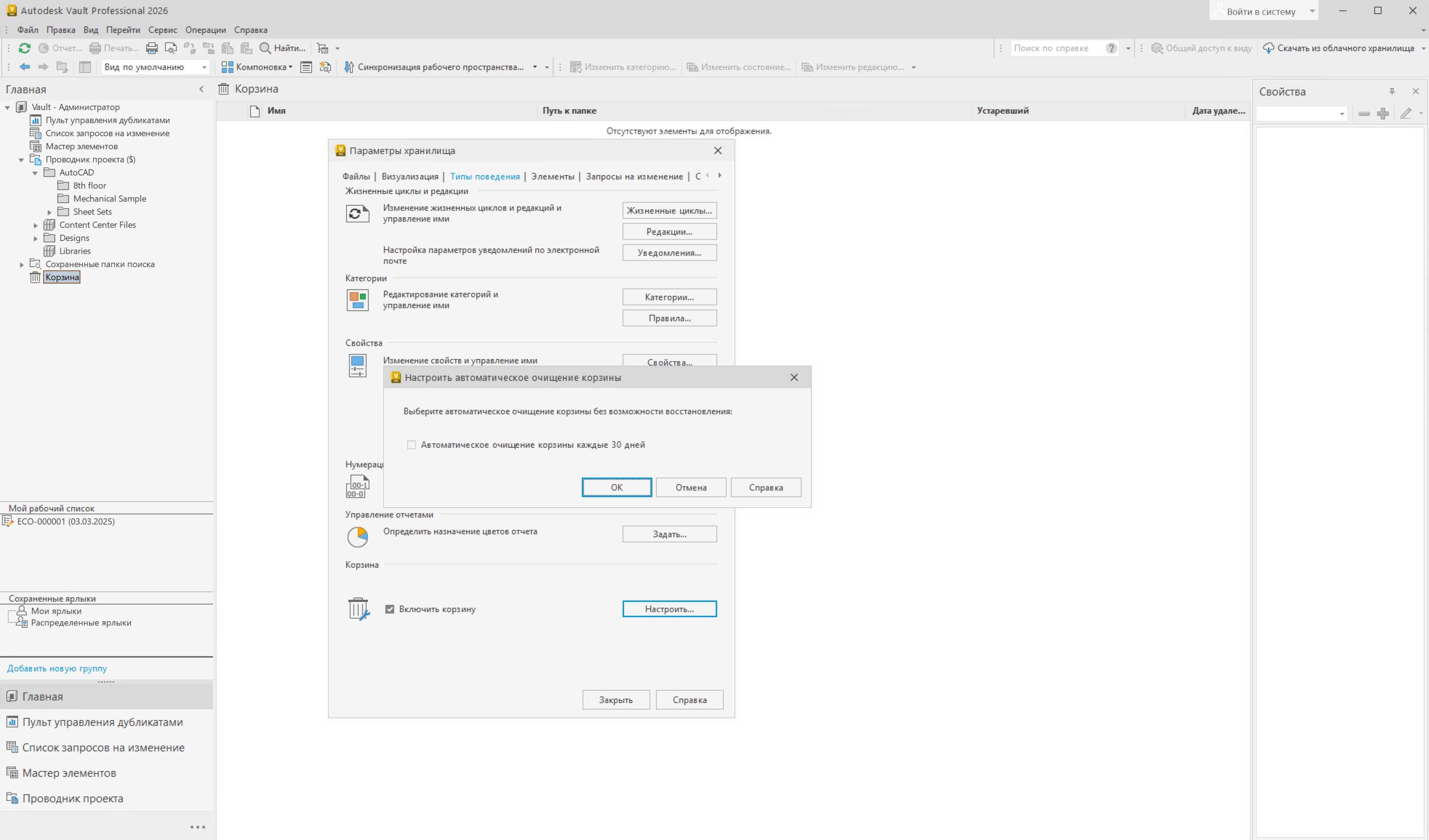

Администратор может включить или отключить функцию корзины в разделе Параметры хранилища > Типы поведения. После отключения корзины операция Удалить снова будет выполнять безвозвратное удаление файлов и папок.
Администратор может настроить автоматическое удаление объектов из корзины через 30 дней после удаления или очищать ее вручную в любое время. Для корзины доступны следующие действия.
Безвозвратное удаление. Эта команда работает аналогично команде Удалить при отключенной корзине.
Очистка корзины. Эта команда безвозвратно удаляет из корзины все файлы и папки.
Восстановление файлов. Эта команда восстанавливает выбранные файлы из корзины в исходное расположение.
Восстановление папки и ее содержимого. Эта команда восстанавливает выбранные папки вместе с их содержимым в исходном расположении.
Восстановление папки. Эта команда восстанавливает только выбранные папки в исходном расположении.
