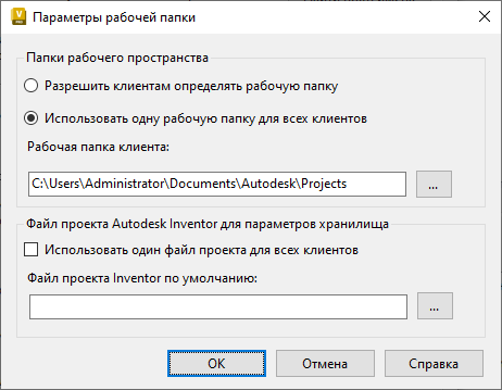

  4. В разделе "Рабочая папка" нажмите кнопку "Определить".
  5. В диалоговом окне «Параметры рабочей папки» выберите «Использовать одну рабочую папку для всех клиентов».
  6. Укажите сетевое расположение рабочей папки в поле «Рабочая папка клиента» или перейдите к этому расположению.
    Примечание. В качестве пути к общей рабочей папке можно использовать:
    • сетевой путь: \\designco\users\jstewart
    • путь, содержащий системную переменную для каталога: \\designco\users\%username%
  7. Нажмите «ОК».
  8. В диалоговом окне «Параметры хранилища» нажмите кнопку «Закрыть».
